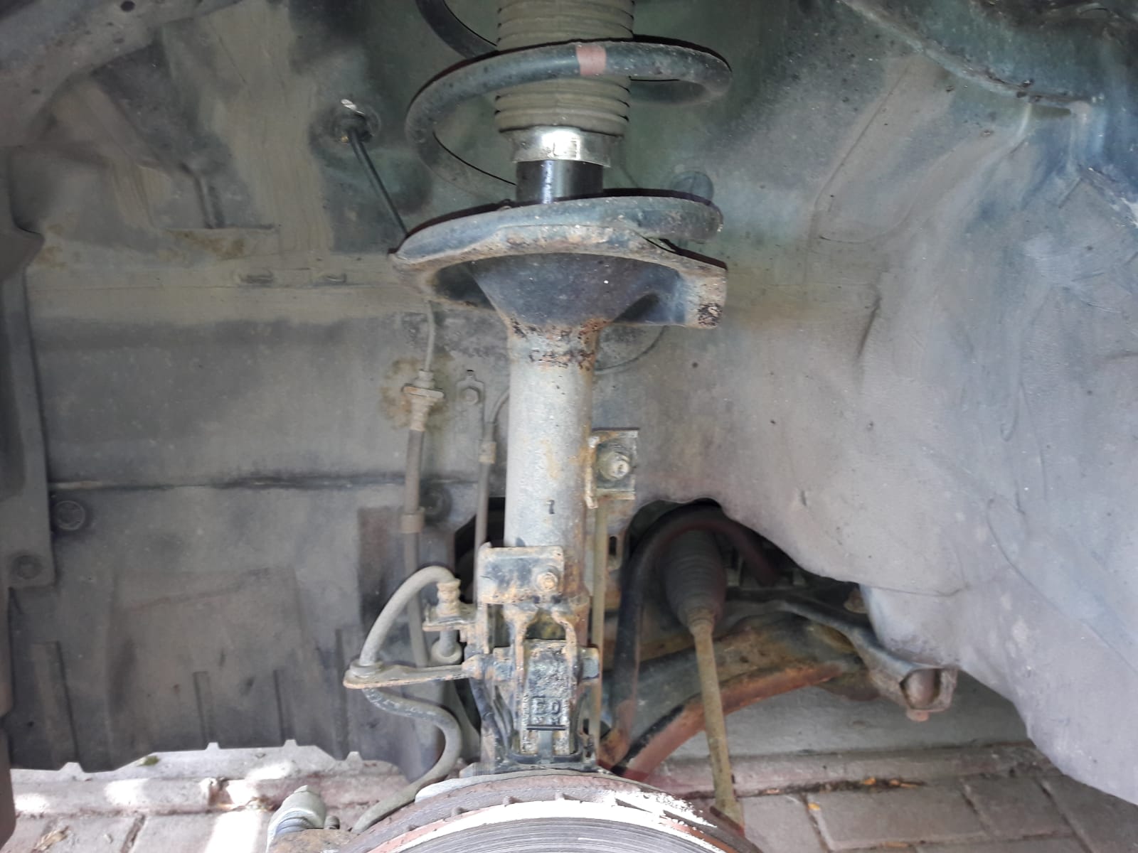

  • Alle 2 Jahre ist es soweit und vor dem nächsten Wintersalz wird mein ASX entrostet, mit Rostschutzfarbe versiegelt und mit Unterbodenschutz behandelt.
    Benötigt wurden für das Umfeld der 4 Radkästen insgesamt 3 x 500 ml überlackierbarer Unterbodenschutz auf Kautschuk-Harz-Basis.
    Kosten insgesamt bei ca. 9,90 € in eBay
    Wirkung: Steinschlagschutz / Schutz vor Salz / Rostschutz / +++ Wert u. +++-Funktionserhalt
    !!!Atemschutzmaske tragen!!!
  • Ich traue dem Unterbodenschutz nicht mehr so, zumindest dem aus bzw. mit Bitumen, weil er Risse bekommen soll, wo das Wasser dann reinsitzt. Wie es bei Kautschuk/Harz ist, weiss ich nicht. Darum sprühe ich vor dem Winter immer den das dicke ASR-Fett aus Wollfett von FluidFilm auf den Unterboden meiner Autos, letztes Jahr erstmalig beim ASX. Am Boden hat es letzten Winter durchgehalten und ist immer noch da, in den Radkästen wurde es über den Winter abgespült. Darum werde ich es demnächst dort wieder auftragen.
