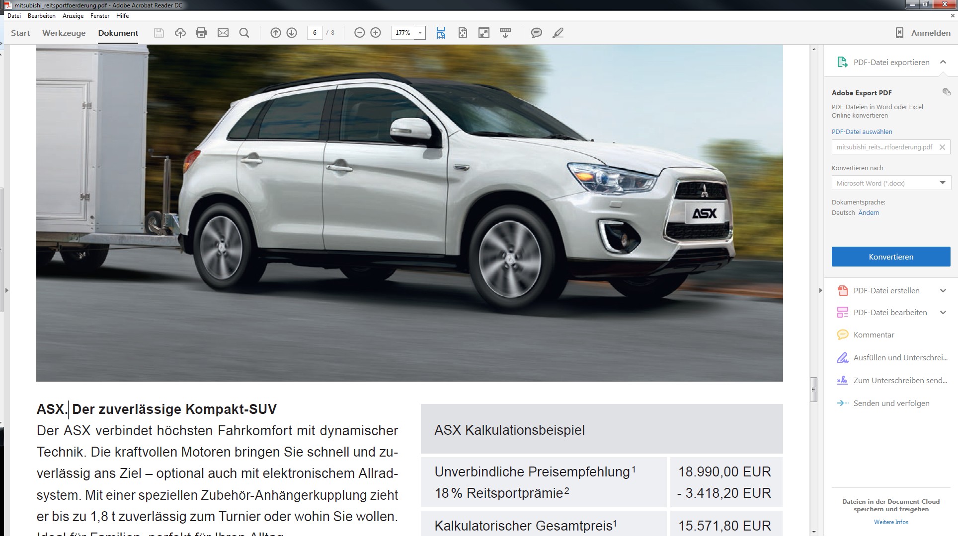

  • hier mal ein Screen Shot von einer MM Homepage Seite, wo der ASX mit einem Tandem Hänger gezeigt wird, und im Text beschrieben wird, dass es eine spezielle Zubehör Anhängerkupplung mit bis zu 1,8 t Zugleistung bestellbar ist. Um welche Kupplung es sich handelt kann man bei MM sicher an der Hotline erfragen. Nicht näher spezifiziert wurden allerdings die " BIS ZU " Gegebenheiten... was aber zu erfragen wäre.
      (354,22 kB, 185 Mal heruntergeladen, zuletzt: )
  • So, da der ASX nun seit gut einer Woche bei mir steht, kann ich auch sagen, was im Fahrzeugschein vermerkt ist:
    o.1: m. Anh-Kuppl. Herst. Al-ko Kober, Typ MMX69A-A, Prüfz. e13 00-3390: Anhängerlasterhöhung ohne tech n. Anforderung auf 1600kg bzw. 1800kg bei Verwendung eines Anhängers m. Tandemachse, dabei Zuggesamtgewicht von max. 3860kg beacht.; nur in Verbind. m. Serien-Rad-/Reifenkombinationen (...) zul.
    :uglyup:
  • für die Aufklärung....
    Im Prinzip sind meine dauerhaften Aussagen, dass es sich um eine ALKO Kupplung handeln muss, die standardmäßig auf 1600 kg und im Tandemhängerbetrieb auf 1800 kg erhöht wurde, bestätigt.
    Neu ist lediglich, dass diese Kupplung nun nicht mehr beim TÜV vorgefürt und abgenommen/ eingetragen werden muss. Demnach ein kleiner Fortschritt.
    Und endlich wissen wir nun alle, was Sache ist.
    Danke
