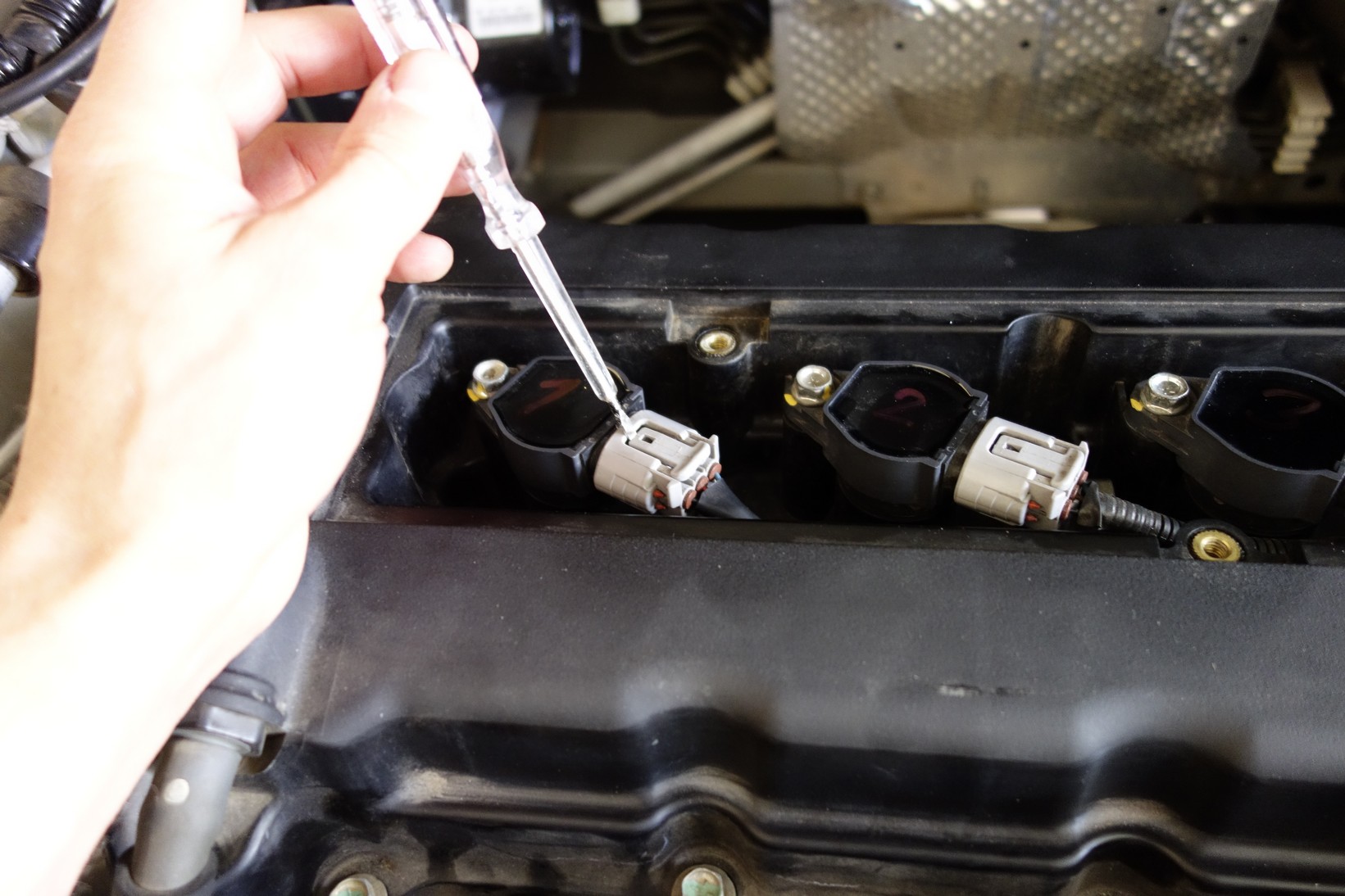

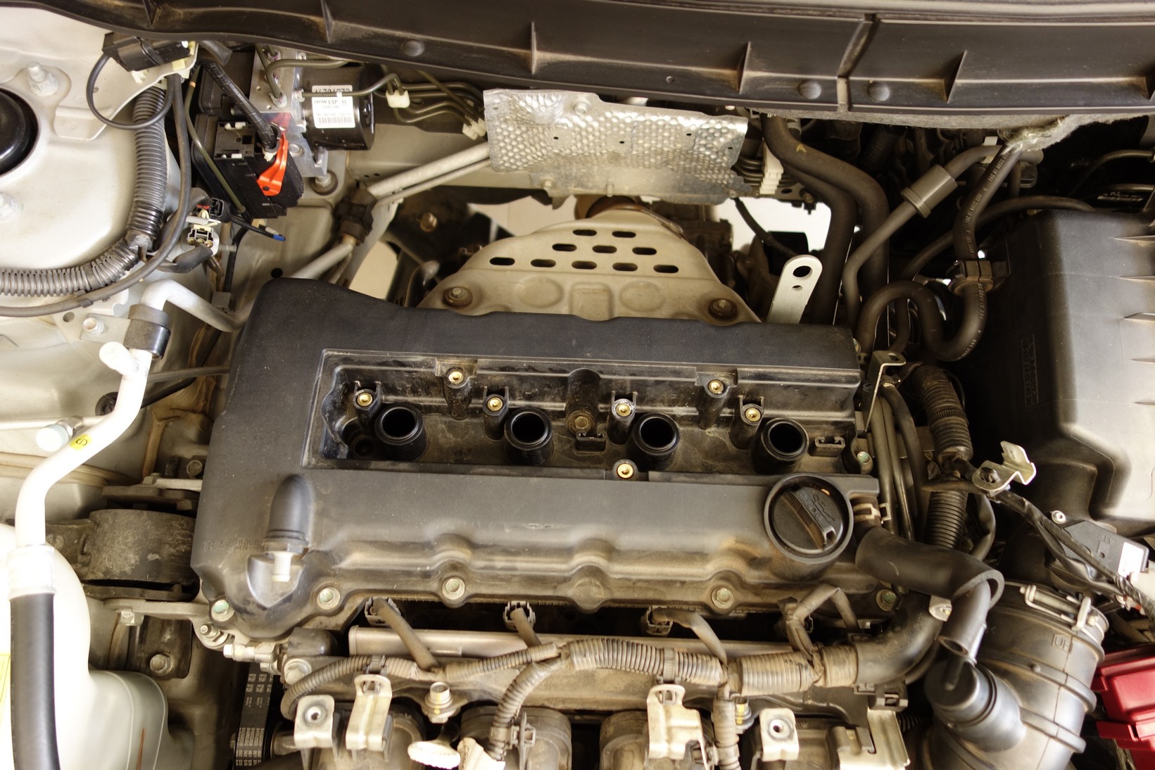

1. Motorhaube auf, die Plastikabdeckung für den Motor und die Zündkerzen ab. Leider verbaut Mitsubishi sehr viel Plastik und das bedeutet, dass man etwas vorsichtiger an die Sache rangehen muss. Vor allem wenn man Schrauben anzieht oder Schläuche abzieht.
Die beiden Schläuche abziehen und etwas zur Seite binden. Die Zündspulenstecker gehen etwas stramm runter, am besten mit einem kleinen Schraubenzieher leicht die Verriegelung anheben (vorsichtig) und dann abziehen. Zündspulen beschriften (sollten eigentlich alle gleich sein) und abziehen.
Die Kabel sind im Ventildeckel mit Blechklammern gehalten. Die Blechklammern mit einer Zange packen und abziehen, während man die leicht hin- und her bewegt.
2. Rechts aufbocken und das Rad vorne rechts abnehmen. Die Motorverkleidung weg und dann sieht man den Kurbelwellenstumpf mit dem Rad für den Keilriemen. Dort können wir dann eine 22er-Nuss ansetzten und den Motor drehen. Bitte nur im Uhrzeigersinn drehen, nie andersrum.

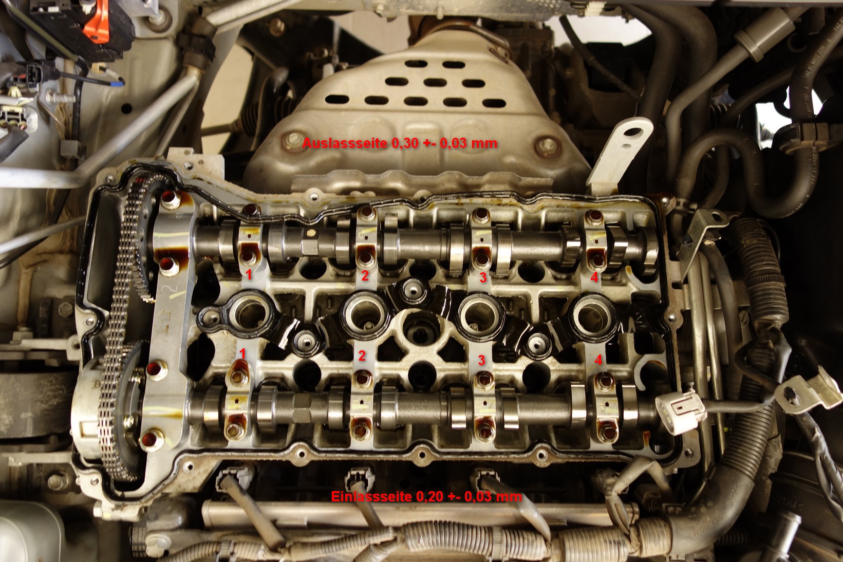

3. Nun den Ventildeckel abnehmen. Ich lasse die Zündkerzen immer drinnen, man kann den Motor auch so durchdrehen. Wenn der Deckel fest sitzt, dann vorsichtig vorne links im Bereich der Steuerkette den Deckel anhebeln. Aber langsam und mit Gefühl. Normalerweise klebt die Dichtung etwas am Kopf und wenn man ein wenig löst, dann lässt sich der Deckel gut abnehmen. Die alte Dichtung vorsichtig abnehmen und beiseite legen. Nur für den Fall der Fälle, dass die neue Dichtung nicht dicht wird und wir ohne dastehen.

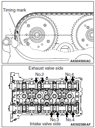

4. Nun an der Kurbelwelle im Uhrzeigersinn drehen, bis die Steuerzeiten stimmen. Dazu gibt es zwei "Timing Marks" auf den Nockenwellenzahnrädern. Das muss nicht auf den zehntel-Millimeter stimmen
Dann mittels der Fühlerlehre an den je 4 Einlass und je 4 Auslassventilen das Ventilspiel prüfen:
Bei der Einlassseite nutzte ich erst das 0,25mm-Blatt und dasdarf natürlich nicht passen. Dann das 0,15mm-Blatt und das muss sehr leicht durchgehen bzw. "durchfallen". Eigentlich kann man nun aufhören, das Spiel liegt auf jeden Fall >0.16mm und <0,25mm.
Man kann nun mal mit dem 0,20mm Blatt schauen, wie das durchgeht. Wenn das so leicht durchgeht (oder durchfällt) wie beim 0,15mm-Blatt, dann liegt das Spiel eher im Bereich von 0,23mm. Wenn das Blatt leicht schleppend und "schmatzend" passt, dann sind es genau 0,20mm und wenn ihr das Blatt grad so mit Gewalt reinwürgen könnt, dann sind es eher so 0,19mm-0,195mm. Geht das Blatt nicht zwischen Nocken und Stößel, ohne es dauerhaft zu verbiegen oder euch zu schneiden, dann liegen wir wahrscheinlich so bei 0,18mm.
Man kann das tatsächlich gut abschätzen wenn man das mehrmals gemacht hat. Messt auch ruhig jedes Ventil zwei Mal, ich habe mich da auch schon oft vertan, weil das Blatt schwer zwischen Nocke und Stößel ging, dann aber irgendwo anders hing.
Auf der Auslassseite das Gleiche mit nun 0,30mm Sollmaß.
Dann die Kurbelwelle um 360 Grad drehen und die anderen 8 Ventile prüfen.

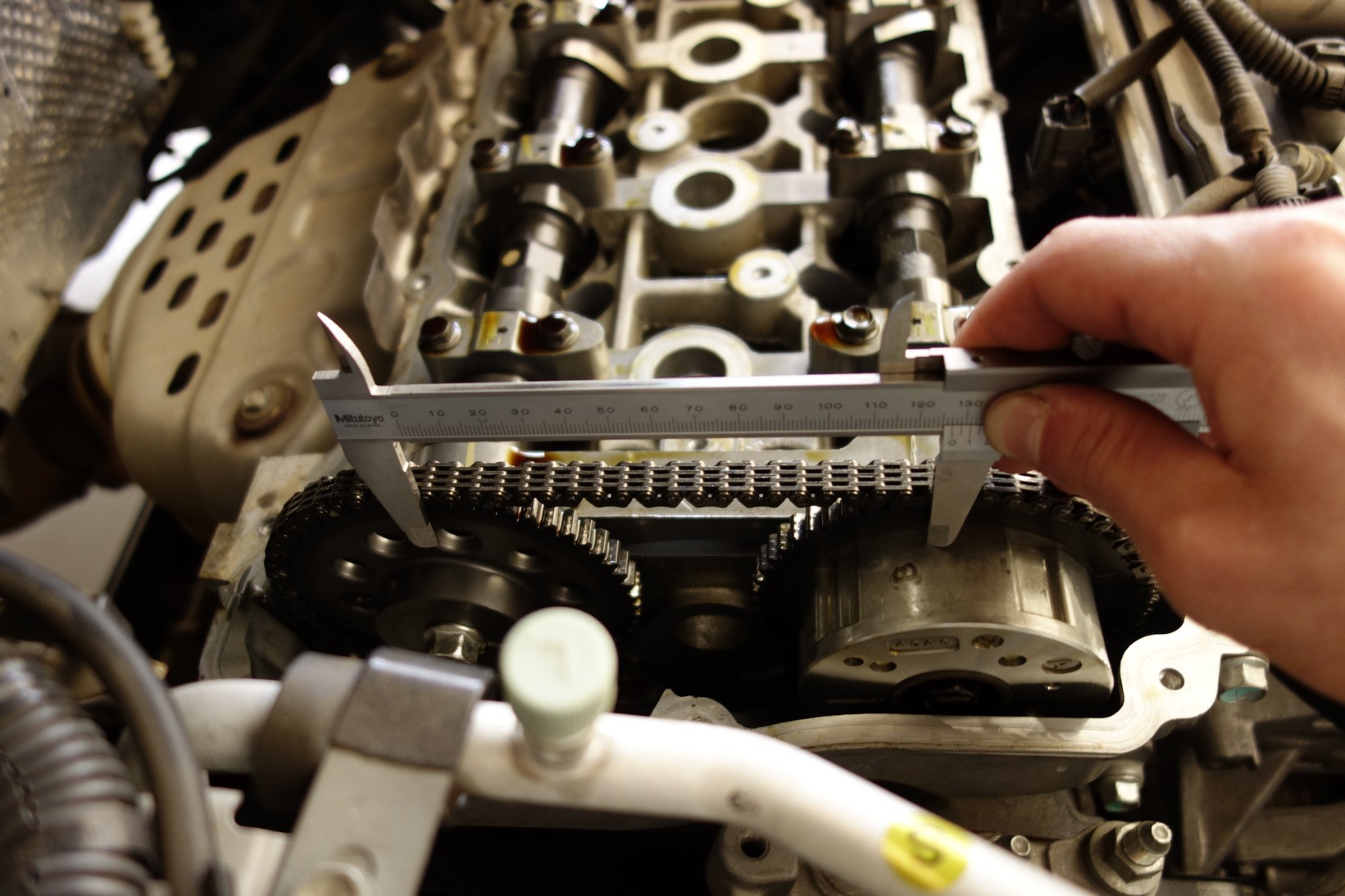

Wenn man sowieso den Deckel unten hat, kann man sich gleich noch die Steuerkette anschauen. Wirklich prüfen ist schwer aufgrund der Messmöglichkeit aber man kann es grob abschätzen.
Die Steuerketten besitzen meist eine zöllische Teilung, hier 1/4" oder 6,35mm. Über 20 Glieder sind das genau 127mm, diese kann man mit einem Messschieber einstellen und mal mittig über die beiden Kettenbolzen "peilen".
Man sagt, dass Ketten (ganz allgemein) bis rund 1% Längung funktionieren. Fahrradketten ein wenig mehr, bei Steuerketten weniger. 1% wären 128,27mm und wenn ihr die einstellt, dann würde man das deutlich sehen.
0,5% sind hier realistischer und entsprechen 127,635mm, das kann man eben so versuchen zu "peilen", ist aber schwierig. Ich bin der Meinung, meine Kette mit nun 105tkm liegt deutlich näher an 127mm als an 127,635mm.
Normalerweise monitored das Steuergerät aber die dadurch verbundene Änderung in den Steuerzeiten und wird dann irgendwann einen Fehlercode ausgeben.
