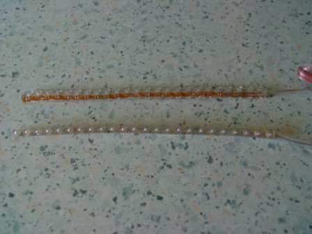

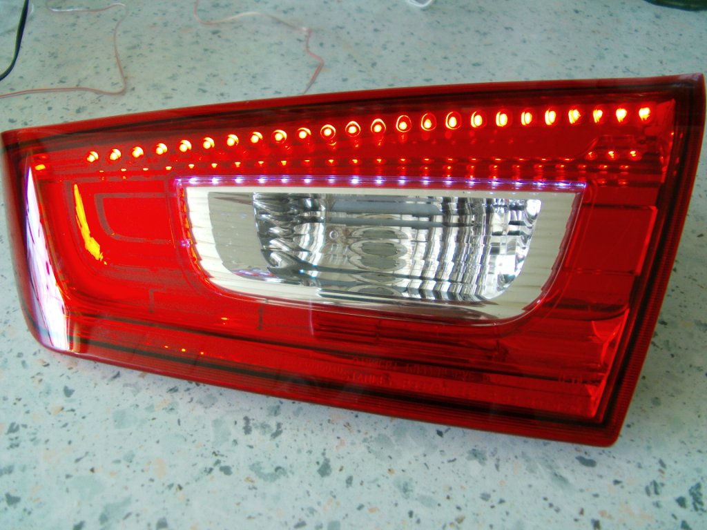

  • Hallo Ruby-426, ich hatte mir für die Heckklappe LED Stipes besorgt ( 2Stck. je 26 LED's ), wenn Du zufällig auch nach Helsa kommst könnten wir ein wenig über den Einbau fachsimpeln. L.G. chudzi54
      (36,9 kB, 260 Mal heruntergeladen, zuletzt: )
  • Na also, die sehen doch klasse aus! Gefällt mir und wenn die dann ganz rum gehen... richtig schön! Und ich denke auch, dass der TÜV keine Probleme damit hat, denn Audi hat genau das selbe serienmässig, da scheints ja auch keinen Verkehrsteilnehmer zu irritieren oder gzu gefährden.
    Grüßli, Mikka

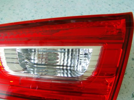

  • Ganz herum gehen Sie leider nicht sind nur 240mm lang, aber dafür mit 8,--€ Stck. preiswert, man kann ja auch jeweils 2 Stck. nehmen. Nachteil ist der Enbau, es müsste ein gleichbreiter Streifen aus dem Lampengehäuse (auf der Rückseite) rausgetrennt werden um die Stripes einzukleben und wenn da was schief geht kostet ein neues Gehäuse 125,-€. Mal sehen ob ich das trotzdem versuche. chudzi54
    PS.: zu beziehen bei http://www.led-mg.de
    Einmal editiert, zuletzt von Chudzi54 ()

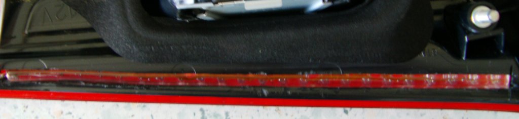

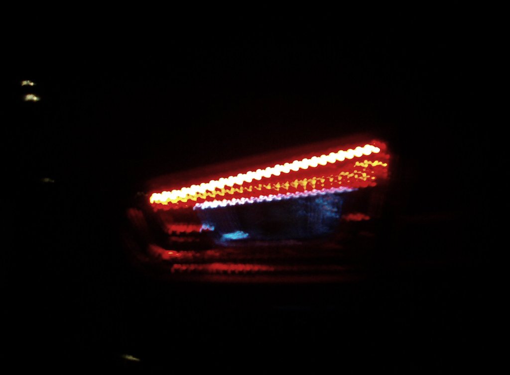

  • Ich habs getan :D ! Ist nicht so ganz einfach die Plastikkrümel wieder herauszubekommen, sieht aber nicht schlecht aus. Nun muß ich "nur noch" ein Kabel vom Tagfahrlicht nach hinten legen. Für Helsa werde ich erstmal an's Standlicht anschliessen. chudzi54

  • Nun muß ich "nur noch" ein Kabel vom Tagfahrlicht nach hinten legen. Für Helsa werde ich erstmal an's Standlicht anschliessen.
    nun verwirrst Du mich aber, dachte die LED´s sollen zusammen mit dem Abblendlicht leuchten, oder nicht?
    Die Anschlüsse dafür liegen doch hinten in den Rückleuchten gleich nebenan, da braucht man nicht viel Kabel verlegen.
    Als Kombination mit dem Tagfahrlicht macht das doch auch keinen Sinn:
    1. Sieht man das am Tag doch (fast) garnicht
    2. Tagfahrlich + Rücklicht könnte als Standlicht gewertet werden. Dessen Nutzung ist wiederum nicht erlaubt, nur Abblendlicht.

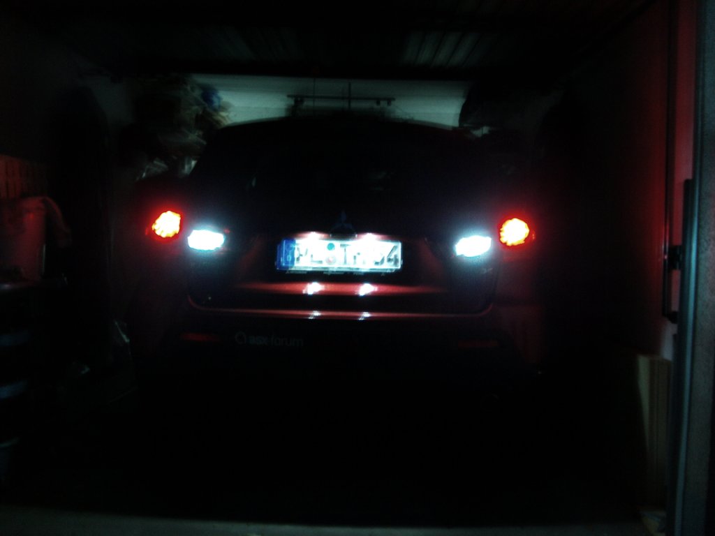

  • Hast Recht, ich hatte gehofft man kann die LED's auch am Tag gut sehen. Hab das mit nem 12V Akku getestet, sind im Hellen zu schwach also kommen Sie ans Stand- bzw. Abblendlicht. Habe schon Fotos gemacht, leider im Dunkeln vewackelt :whistling: ! Die Rückfahrlampen sind auch gewechselt, sind im Dunkeln sehr schön hell. chudzi54

    Hi, na das sieht doch nicht schlecht aus.
    Hätte man sie nicht eventuell seitlich reinschieben können (Abmaße?)
    Komme nicht nach Helsa, kannst Du mir mal die Maße schicken?
  • Ist das Ganze Wasserdicht? Wie bekommst du es dicht? Auf jeden Fall sieht das Klasse aus! Gefällt mir richtig gut.
    Kompliment, liebe Grüßli, Mikka
  • Hallo Ruby-426, von der Seite einschieben währe schön, dann sitzen die Dinger leider nicht fest und wackeln. Die Maße - 240mm lang, 15mm hoch und 7,5mm breit ( 24 led's ).L.G. chudzi54
    Hallo Mikka, habe von hinten mit Silikon befestigt und eingedichtet.( erst nach dem Foto, deshalb nicht sichtbar ).L.G. chudzi54
  • Da hast du wohl Recht mit dem wackeln. 15x7 ist eh zu groß zum reinschieben.
    Halte uns auf dem laufenden bzgl. Temperatur und Dichtigkeit.
    Ausserdem sollten wir nen Verbessungsvorschlag nach Japan schicken 8)
    Aber wahrscheinlich "strahlen" die nachfolgenden Modelle ganz ohne Licht :( :( :(
    beim Treffen in Helsa waren ja viele der Teilnehmer angetan von Deiner Umbauversion... ich auch... das Licht macht schon einen guten Eindruck.
    Du hast uns erzählt , dass am Abend die LED s nach unten zum Rückscheinwerfer etwas zu stark leuchten, und Du evtl. noch die LEDs nach unten hin abdunkeln wirst.
    Falls Du also noch einmal an die " Baustelle" kommst und an den LEDs etwas änderst, könntest Du davon noch mehr Bilder machen , z.B. im ausgebauten Zustand?....
    Ich glaube, dass Deine Lösung einige von uns interressiert und das Du Nachahmer finden wirst.
  • Na Logo, wird aber ca. 2 Wochen dauern, da ich am 1.10. für eine Woche nach DK in den Urlaub fahre. Bin selbst schon gespannt wie es dann wirkt. L.G. chudzi54
