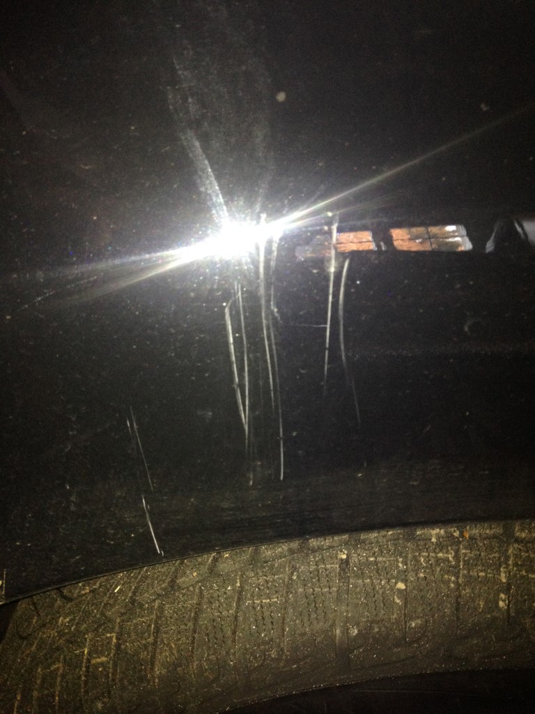

Ich liebe meinen ASX und Tiere...
  • ..aber welches Tier auch immer sich hier ausgetobt hat.... ;( Ich könnte dem Vieh den Ha.. umdr..en!! :heul:
    Lässt sich hier selber was machen das die Kratzer verschwinden oder müsste man auch die Werkstatt fragen? Ersetzen?
    Danke für Eure Feedbacks

  • ist das die stossstange?
    achso, der radlauf! ich befürchte das war ein zweibeiniges tier!
    beim freundlichen einen lackstift holen und möglichst genau die kratzer übermalen, also nicht grossflächig!
    anschliessend polieren.
    gruss anmuht
  • Es gibt doch Anbieter für Smart Repair. Lass mal ein Angebot machen.
    Mit dem Lackstift selber versuchen sieht nicht so schön aus.
    gruss anmuht
    hallo
    so würde ich das auch erstmal versuchen !
    in die werkstatt kannste dann immer noch
    gruss harry
    nachtrag
    erstmal mit dem kleinsten kratzer anfangen und
    wenn du nicht zufrieden bist dann in eine fachwerkstatt
  • Leute, das sind Kratzer die durch Lack, Grundierung gegangen sind. Ich schätze der eine oder andere ist auch schon beim Blech angekommen. Da kannst du nix mehr auspolieren oder mit einem Lackstift herumfuschen. Das wird zu 100% Sch****e aussehen. Ich hatte bei meinem ASX ähnliche Kratzer die aber nur halb so groß gewesen sind. Der Lackierer hat mir gesagt dass man kleinere Kratzer sicherlich auspoliert bekommt aber die tieferen nicht und somit eine Teillackierung ratsam wäre. Ich würde die Kratzer vom Lackierer oder deiner Werkstatt einschätzen lassen. Da beißt die Maus keinen Pfaden ab ......
  • @Anmuht, das muß nicht zwangsläufig ein zweibeiniges "Tier" gewesen sein :)
    Ich tippe auf Katze die vorsichtig runterspringen wollte, und ins Rutschen kam.
  • ich hab solche kratzer schon häufig mit einem lackstift und polieren repariert.
    es braucht etwas übung und erfahrung, dann klappts.
    ganz kleine kratzer retuschiert man am besten mit einem zahnstocher und die grösseren mit dem pinsel und sehr wenig farbe.
    probieren geht über studieren.
    natürlich ist eine lackierung vom fachmann schöner aber auch preislich nicht zu vergleichen.
    gruss anmuht
