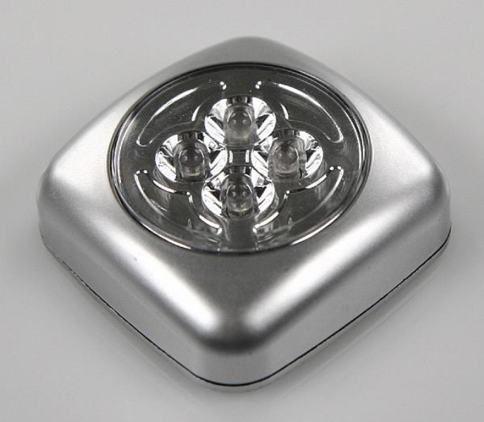

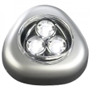

  • Hallo Hier mal ein Tipp für fehlende Beleuchtung in einigen ASX Modellen.... egal ob Hinten oder Handschuhfach....
    Kleine LED Lampen, Batteriebetrieben... einfach draufdrücken... Lich an... noch mal drücken... Licht aus...
    Kosten etwa 2,50 Euro , Batterie ( 3 xaaa) hält etwa 100 Stunden, die Lamben werden angeklebt... das wars...
    Ich hab eine im Handschuhfach, was mei mir nicht beleuchtet ist... Übrigens gibt es die auch komplett in runder Ausführung...
    lg asx13

  • Hallo ASX13,
    Die Dinger sind wirklich gut. Ich habe die runde Ausführung mit 4 LEDs.
    Eine im Ablagefach vor dem Schalthebel, oben angeklebt. Und eine im Kofferaum links, um die Ablagemulde auszuleuchten.
    Gruß qwertzy

    in dem Zusammenhang auch eine Frage : Hat der Motorraum eigentlich auch eine Beleuzchtung? Wenn nicht, kann man dann dort so eine Klebeleuchte ( LED) wie auf meinen Bildern einkleben?
    Übrigens, bei CONRAD Elektronic kosten diese Klebelampen NO NAME bzw. die Bezeichnung BASETECH LED Mini Push Ligt -Conrad best.nr. 572455 per Stück 2,99 ( innen eine sehr helle LED- darüber eine brillierende Abdeckung die das Licht super verteilt. - eine LED leuchtet dann sicher Länger als 3 LEDs Stromaufnahme 30-40 mA ) Nach dem Einlegen von 3 TypAAA micro Batterien ist die Lampe voll funktionstüchtig. Gehäusefarbe silbern.
    lg asx13 ps. so etwa ist die Form der Lampe nur keine 4 LEDs , sonder eine und eine andere Abdeckung- Klebestreifen ist dabei.

  • Hallo ASX13,
    so eine Klebeleuchte im Motorraum anzubringen wäre ich vorsichtig. Dafür sind die nicht ausgelegt. Im Motorraum hast Du, abhängig von der genauen Stelle, hohe Temperaturn, Feuchtigkeit und Vibrationen. Glaube die Lampe würde nicht lange funktionieren. Außerdem könnte sich der Klebestreifen lösen, oder die Lampe auseinanderfallen. Wenn das Ding dann durch den Motorraum poltert, könnten Schäden entstehen. z.B. wenn es ins Lüfterrad oder in den Riementrieb fällt.
    Für weitere Einsatzmöglichkeiten im Innenraum: Ich habe diese Leuchten auch schon in länglicher Ausführung gesehen. das ist dann ein schmaler Streifen mit 4 oder 5 LEDs in einer Reihe. Sonst ist die Bauart wie die runden und die dreieckigen.
    Gruß qwertzy

  • Zu den runden LED Lampen, die an der Decke kleben. Hab mir so eine Lampe gekauft und mir kommen Zweifel ob die an dem stoffartigem Dachhimmel gut haften und ob da nicht Schäden entstehen können.

  • Hi Stoppelhase
    welche Ausführung hast du denn.... das Panoramadach?
    Hast du im Fahrzeug hinten keine Alternativen , also Kunstoff Flächen, an den Seiten ?
    An meinem Himmel ( Ohne Panoramadach ) könnte ich sie an 2 Befestigungsköpfen des Dach Himmels ankleben ohne den stoffartigen Himmel zu beschädigen.
    Kannst du die LED s nicht seitlich befestigen? ( ich hab zur zeit nur eine Lampe in das Mittelfach unter dem Radio unsichtbar angeklebt... macht genau das Licht, was ich gelegentlich benötige )
    lg asx13

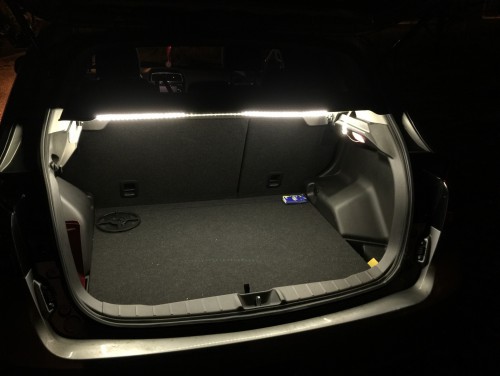

  • Mir war die Funzel im Kofferraum auch zu dunkel ich hab es nun mit ein bisschen (5m) LED Band welches ich an die normale funzel angeklemmt hab versucht zu lösen :D
    Ich bin gespannt wie lange das da hält oder ob ich mir was anderes einfallen lassen muss.

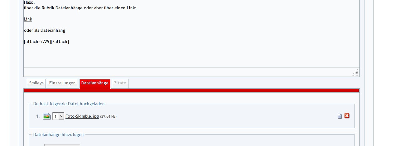

    :-( wie bekomme ich das blöde Bild hier angehängt?
    2 Mal editiert, zuletzt von skimble ()
    über die Rubrik Dateianhänge oder aber über einen Link:
    Link
    oder als Dateianhang (nach dem hochladen rechts auf das Icon neben dem X (löschen) tippen) dann erscheint das Foto an der Stelle im Beitrag, an dem gerade der Cursor steht.
    Beispiel:
    Siehe hier:
