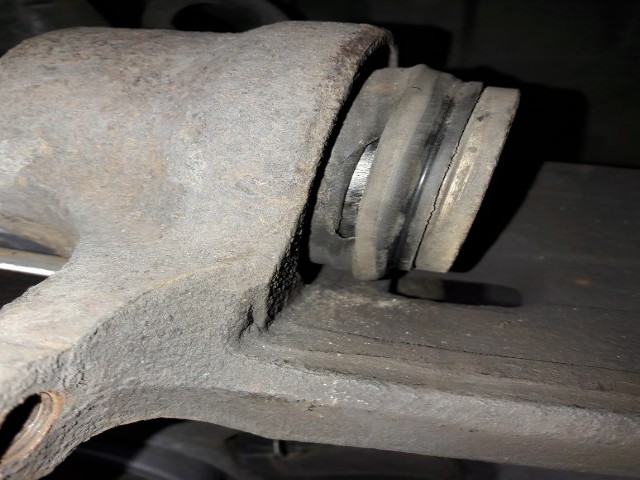

    Der Bremskolben war zu sehr verschlissen, so alt wie das Auto eben, nach 7 Jahren
    Steht aber im Text und wen man sich etwas Mühe gibt, sieht es man vielleicht bei den Bildern
    Wenn nicht, sage ich es halt, mechanischer Abrieb im Zylinder (Rillenbildung) warum auch immer das geschehen ist.

    Der TÜV war 4 Wochen alt, als von heut auf morgen die vorderen Bremsscheiben glühten, dass Sie blau wurden, obwohl nicht gebremst wurde.
    Man hätte Spiegeleier darauf braten können, habe den ASX sofort stehen gelassen und erst einmal einen Plausch mit dem Freundlichen geführt.
    Der wollte nicht so richtig raus mit der Sprache, wollte ja schließlich Kasse machen.
    Der Meister meinte nur, da wäre etwas fest und das reichte mir, es musste der Bremskolben sein.

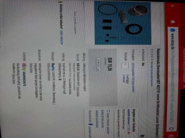

    So habe ich in ebay ein Repairkit für 15,26 € bestellt, zu finden unter Reparatursatz Bremssattel ERT 402191 in meinem Fall vorn.
    Ich gehe mal nicht auf den Einbau ein, Verweise auf diverse Videos im Netz.
    Meine Erfahrung mit dem Repairset nur soweit.
    Es macht Sinn beschädigte Bremskolbenmanschetten zu erneuern aber bei einem 7 Jahre alten Auto ist es fraglich, ob der Austausch der Kolben und des Rechteckringes zum Erfolg führt.
    In meinem Fall war das Geld aus dem Fenster geworfen, der Bremskolben obwohl neu war noch immer fest, der Bremszylinder war zu sehr verschlissen.
    Die Lösung war nur logisch, die vorderen Bremszangen mussten ausgetauscht d.h. erneuert werden und genau das war der einfachste Weg die Bilder sollen zu viele Worte ersparen.
