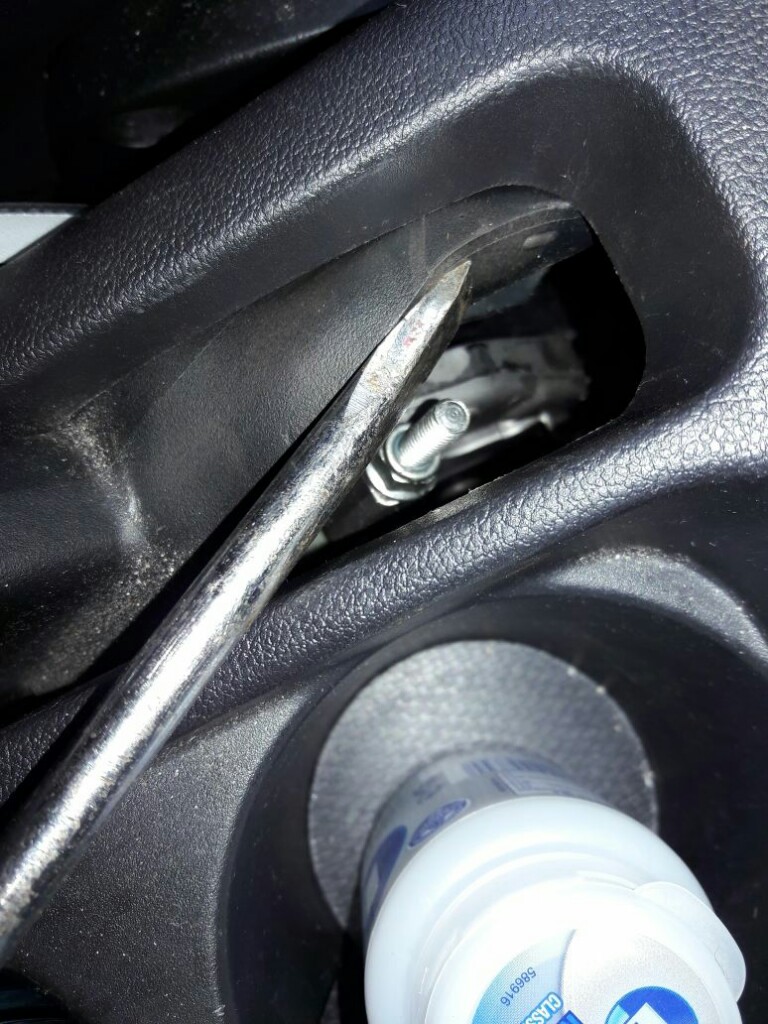

.....so ich hoffe, man konnte jetzt etwas besser das Innenleben der Feststellbremse erkennen...
Noch einige Impressionen vom Austausch auf der rechten Seite
Ich finde die Idee super u. zumindest so sicher, dass ein Witzbold ein Hindernis mehr hat, für einen kurzen Zwischenstop sollte das reichen ....
Passt zwar auch zum Thema ASX Bremsbacken selbst wechseln aber für jene, die an der Bremsseilspannung was machen müssen, zum Beispiel wenn sie im Einrasten derselben recht spät kommt, die Schlüsselweite der Mutter ist 10, Drehrichtung rechts=fest, links=lose.
Am besten hinten aufgebockt, um eine Kontrolle der Leichtläufigkeit der Räder zu gewähren.
Eine Kontrolle der Trommel auf Wärme (was nicht gut wäre) nach einigen Kilometern kann auch nicht schaden und ja, nur für Fachkundige oder unter Aufsicht eines solchen.
Ansonsten Finger weg...... -
