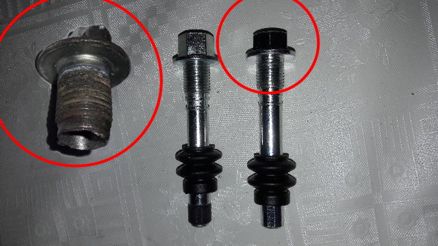

    Wenn der ASX in die Jahre kommt oder der Kopf rund statt sechskantig ist, kann es passieren, dass festgefressene Bremssattelführungshülsen sich nicht mehr lösen lassen.
    Bei meiner letzten Wartung hat es mich erwischt, allerdings findet sich immer ein Weg, insofern sich eine vom Paar dieser Hülsen schrauben lässt.
    In meinem Fall war es die untere, die obere konnte entfernt werden.
    Trotz der Benutzung einer Nuss SW 14 der Marke Proxxon und zuvor benutzten Kriechöl, zeigte sich der Kopf butterweich und nachgebend.
    Ich habe das Problem wie folgt beseitigen können:
    1. Bremsleitung lösen und entfernen
    2. Bremssattel auf der losen Seite hochklappen und diesen mit samt der festen Hülse nach innen aus dem Sattelhalter raus ziehen
    3. Führungshülse von der Sattelinnenseite mittels Winkelschleifer knapp vor dem Gewinde in möglichst geraden Schnitt abtrennen
    4. Zentralkörnung von der selben Seite her auf der Schnittfläche
    5. Bohrungen in 3 Schritten, erst 5,5 mm, 6,5 mm und dann 7,5 mm Bohrer benutzen, möglichst das Gewinde des Sattels schonen
    6. Sechskantkopf der Hülse zu Vierkant flach feilen
    7. mittels großen Engländer (verstellbarer Maul- bzw. Gabelschlüssel) die Hülse entfernen

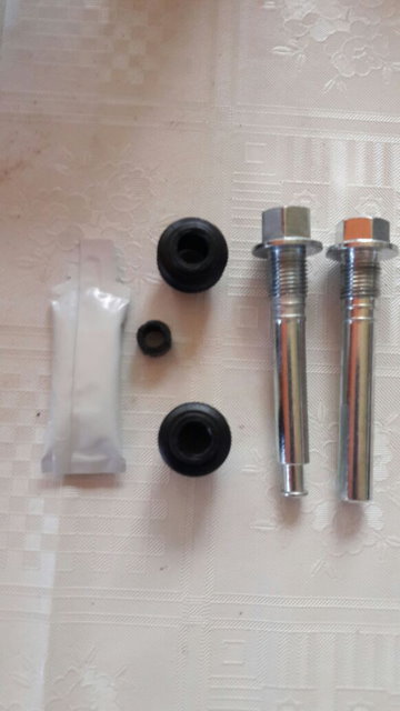

    Hinweise:
    Es wird pro Sattel ein Satz benötigt, also 4 x ein Satz kostet ca. 10,00 €
