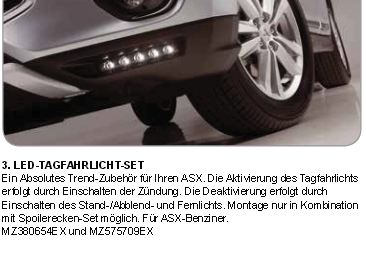

      (31,63 kB, 245 Mal heruntergeladen, zuletzt: )
  • Hallo BigM,
    hilft leider nicht, das sind nur die Nummern für das Tagfahrlicht und die Spoilerecken.. :(
  • hilft leider nicht, das sind nur die Nummern für das Tagfahrlicht und die Spoilerecken.. :(
    und es sind die Teile für den neuen ASX nach dem Facelift... der alte ASX hatte keine Ecken aufzusetzen.... und wenn ich Deinen Betrachte... ich denke Joachim Du hast das alte Modell so wie Big M , Desaster und auch ich....

  • Hallo Willi,
    da hast Du Recht, aber die Relais würden bestimmt passen.. :thumbup:
    Ich suche weiter.. :rolleyes:

  • Hallo
    Ich habe gedacht, hier meine Frage zu stellen, da diese eigentlich dazu passt.
    Als ich mein ASX bestellte, habe ich auch das Tagfahrlicht dazu bestellt, die BigM als Bild angehängt hat (Tagfahrlicht MZ380654EX + Spoilerecken MZ575709EX). Als der :) dies montieren wollte, hat er festgestellt, dass das Tagfahrlicht nicht ans Fahrzeug angeschlossen werden kann. Grund: Das Licht hat einen 4-poligen Stecker und das Fahrzeug hat einen 6-poligen Stecker. Somit nicht kompatibel. Der :) sagte mir dann, dass er eine Steckverbindung bestellen muss (ich nenn das Adapter). Mitsubishi hat dann aber die Bestellung im Dezember storniert/gelöscht, aus welchem Grund auch immer.
    Nun wollte ich Fragen, ob jemand vielleicht die Mitsubishi-Ersatzteilnummer dieser Steckverbindung kennt oder Tipps hätte. Der :) möchte nun das Fahrzeug bei sich haben, um die Kabel genauer anzuschauen. Falls ich die Ersatzteilnummer hätte, hätte ich im Internet danach suchen können, ob diese Steckverbindung eventuell in einem anderen Land verfügbar wäre.
