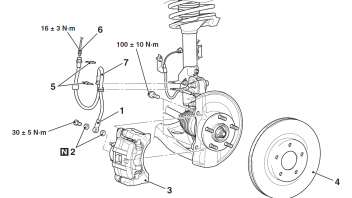

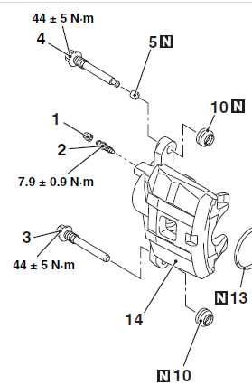

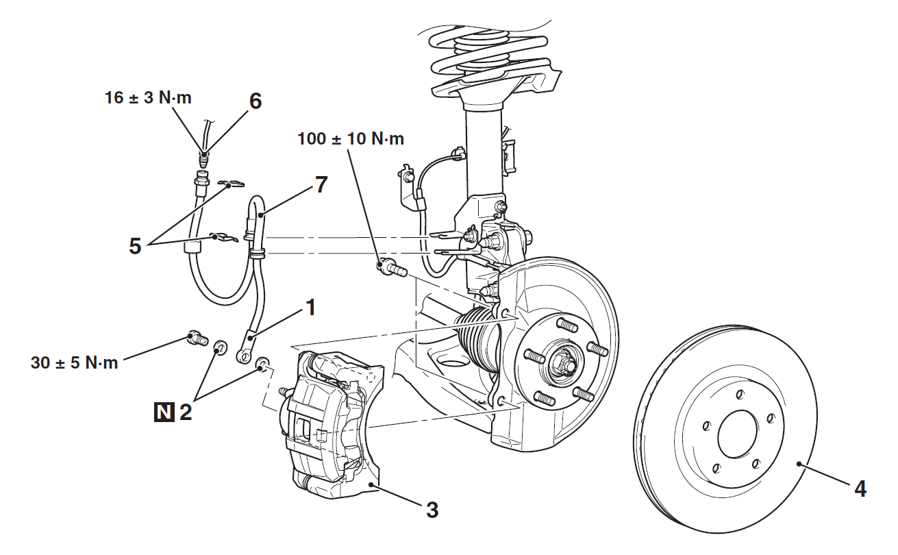

ich muss meine Bremsen tauschen (vorne, Scheiben und Backen) und mache das bei einem Mitsubishi das erste Mal (bei anderen Autos schon gemacht). MIr fehlen die passenden Drehmomente und ich finde leider nichts. Kann mir jemand da helfen?
Ach wunder, danke dir!
