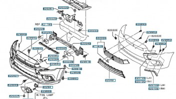

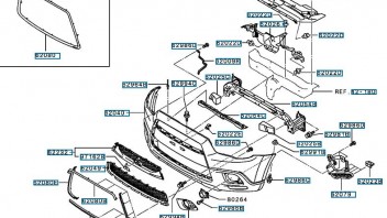

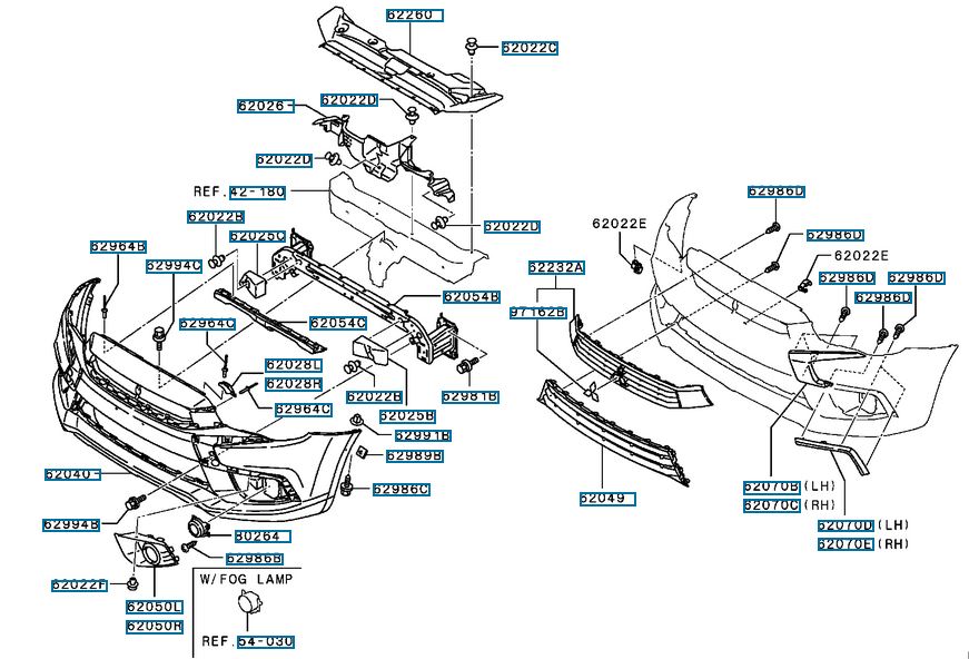

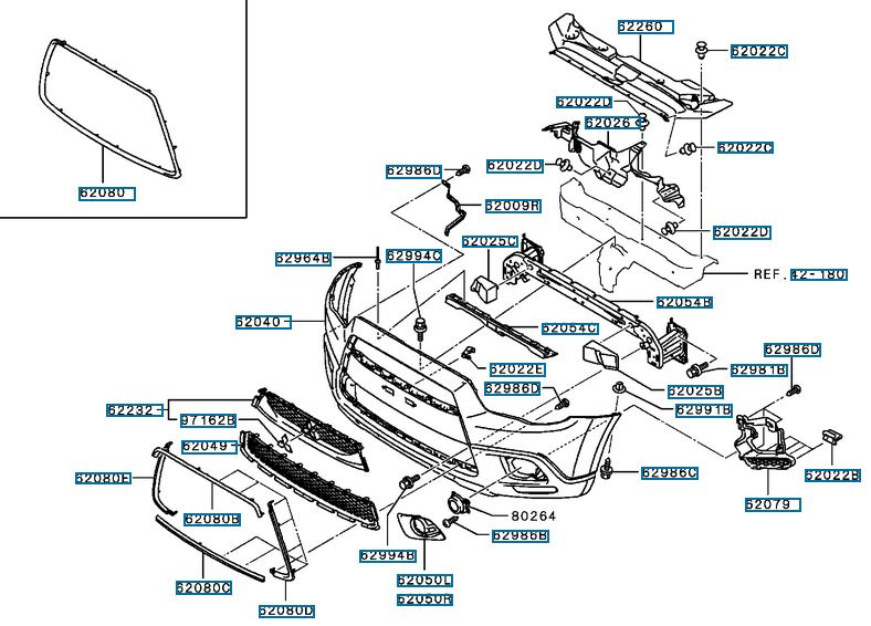

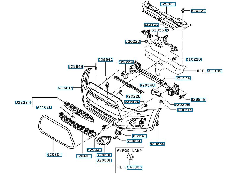

auch wenn der Threat schon etwas älter ist:
Gibt es irgendwo ein Explosionsschema oder Fotos, die den Abbau der Vorderfront dokumentieren?
Man(n) will ja nicht unbedingt was kaputt machen...
Komme von oben nicht an die zweite Mickymaus- Hupe ran und Anbau eines Bullenfängers steht auch an.
Das sieht schon mal gut aus- Danke!
Die 1. ist es (Bj. 2010) mit der 4-teiligen Chromblende.
Kurze Rückmeldung- alles ganz easy:
Jeweils eine Schraube rechts und links im Radkasten, zwei plus drei von oben und zwei vorn im Grill. Der Rest geklipst.
Und schon kann man die ganze Front im Stück abnehmen.
Hatte noch nie ein Auto, das montagefreundlicher war!
