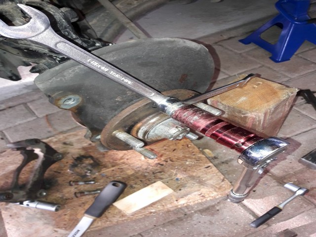

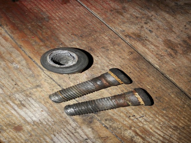

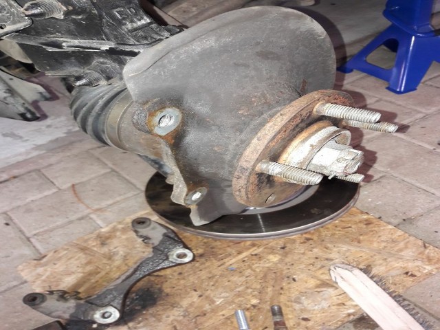

  • Nach dem Wechsel der Sommer mit den Winterreifen, rächte sich die Benutzung falscher Radmuttern vom Reifendienst indem sich das betroffene Rad zunächst nicht entfernen ließ.
    Mittels Schlagschrauber und hinterlegenden Druck mittels Brechstange konnten die 2 völlig zerstörten Radmuttern vom ebenso stark beschädigten Gewinde der Radbolzen mit dem Rad "abgezogen" werden.
    Ich habe diese Reparatur gleich mit dem Wechsel der Bremszangen verbunden.
    Es gibt mehrere Methoden die Radbolzen zu entfernen, mehr o. weniger geeignet.
    1. fachgerecht wäre eine Bohrschraubzwinge
    2. nicht so wäre ein beherzter Schlag auf den betreffen Bolzen mittels 250 Gramm Hammer unter Gegenhaltung bzw. hinterlegen z. Bsp. Stück Holz zum Schutz des Radlagers
    In meinem Fall war es eine Kombi von Beiden, Sie war so leicht zu entfernen
    Hinweis: Der Radbolzen sollte in der Position 15 Minuten vor um 12 entfernt u. auch wieder erneuert werden!
    Komplizierter ist es, den Radbolzen wieder einzusetzen.
    Die Not macht erfinderisch, ich nutzte einen Holzklotz als Gegenlager, zwei größere gerade Ringschlüssel, eine alte Radmutter und einen Drehmomentschlüssel.
    Auf diese Art und Weise konnte ich den Radbolzen Stück für Stück bis zum Anschlag einziehen und wendete zum Schluss ca. 170 Newton an.

  • Hallo Crosso,
    das sind alles Supertipp's mit ausführlicher Beschreibung. Auch wenn man es nicht selber machen kann oder will, man weiß wovon der Werkstattmeister spricht und kann mitreden. Das kann auch schon bares Geld wert sein....wenn sie dir nix vom Pferd erzählen können. Danke :thumbsup:
  • "Der Radbolzen sollte in der Position 15 Minuten vor um 12 entfernt u. auch wieder erneuert werden!"
    Was hast Du damit gemeint? Einfach die Position auf dem Flansch? Was anderes?
    Bitte um Aufklärung :rolleyes:

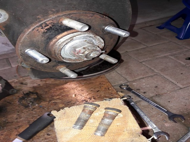

  • Stell Dir die Radnabe als Uhr vor, oben ist die 12 und jetzt stell Dir den Minutenzeiger "15 Minuten vor um 12" vor.
    Die Position wie im Bild 3 zu sehen ist nach hinten frei, weil die Ankerplatte hinterm Lager quasi unterbrochen ist.
    Hier lässt sich der Radbolzen am leichtesten u. ohne große Fummelei ganz leicht entfernen.
    Im ausgebauten Zustand geht das natürlich besser aber dafür muss man das Radlager ausbauen.
    Da ich nicht ahnen könnte, was mir der Reifendienst sprichwörtlich für'n Mist angedreht hat ist meine Verfahrensweise in der Kategorie Notreparatur einzuordnen.
    Dafür muss man natürlich auch ein paar Radbolzen vorrätig halten....

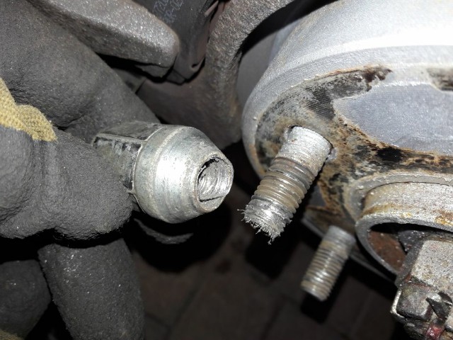

  • Verstehe nicht wie man falsche Radmutter montieren konnte. Die Radmuttern zwischen Alu und Stahlfelgen sind unterschiedlich.
  • Es sind nicht die der Stahlfelge und den Alus verwechselt worden, da hast Du wohl was missverstanden.
    Es sind 2 Radmuttern mit der falschen Gewindedichte angeschraubt worden.
    Stimmt die Gewindedichte nicht mit der an den Radbolzen überein, führt das unweigerlich zur Zerstörung des Gewindes
    und das zumeist von Mutter und Bolzen.

  • Für alle, die noch grübeln: mit "Gewindedichte" ist wohl die Steigung des Gewindes gemeint. Eine "normales" M12-Gewinde hat eine Steigung von 1,75 mm, die Radmuttern/Bolzen haben eine Steigung von 1,5 mm.
  • ich bin am Grübeln, welcher Hersteller eine andere Steigung als 1,5 verwendet.
    Meiner Meinung nach gibt es nichts anderes, lasse mich aber gerne belehren.
    Bei den oben gezeigten Bildern sieht es eher so aus als wären die Muttern mit nem Schlagschrauber völlig überdreht worden.

    Für mich sieht das Schadensbild auch nach mit Gewalt aufgedrehten Muttern auf den Bolzen. Entweder komplett überdreht (nach fest kommt ab), oder nicht von Hand angesetzt, sondern direkt mit dem Schlagschrauber verkantet. Für mich wäre diese Werkstatt/Reifenhändler einfach nur gestorben. Da würde ich nicht mal mehr einen Fahrradreifen aufziehen lassen.
    Wenn du die kaputten Muttern noch hast, dann vergleiche mal neue mit alter Mutter.
  • Für mich sieht das Schadensbild auch nach mit Gewalt aufgedrehten Muttern auf den Bolzen. Entweder komplett überdreht (nach fest kommt ab), oder nicht von Hand angesetzt, sondern direkt mit dem Schlagschrauber verkantet.
    Richtig, genau so sieht es aus. Mit Schlagschrauber verkantet und die ersten Gewindegänge vermurkst und dann nochmal neu angesetzt und zugeballert.
    Mutter sieht eher richtig aus, vor allem da mir auch noch keine mit anderer Steigung unter gekommen ist (Gewindelehre bringt Klarheit falls noch was Rest ist).

    Eine andere Gewindesteigung als 1,5 bei Radbolzen-/Muttern kenn ich nicht. Ich bleibe weiter bei meiner Vermutung: Verkantet aufgesetzt und mit dem Schlagschrauber angezogen -> Gewinde defekt.
  • Selbstverständlich gibt es bei jedem Hersteller einen so genannten Standart, er muss aber nicht dem eines anderen Herstellers gleichen.

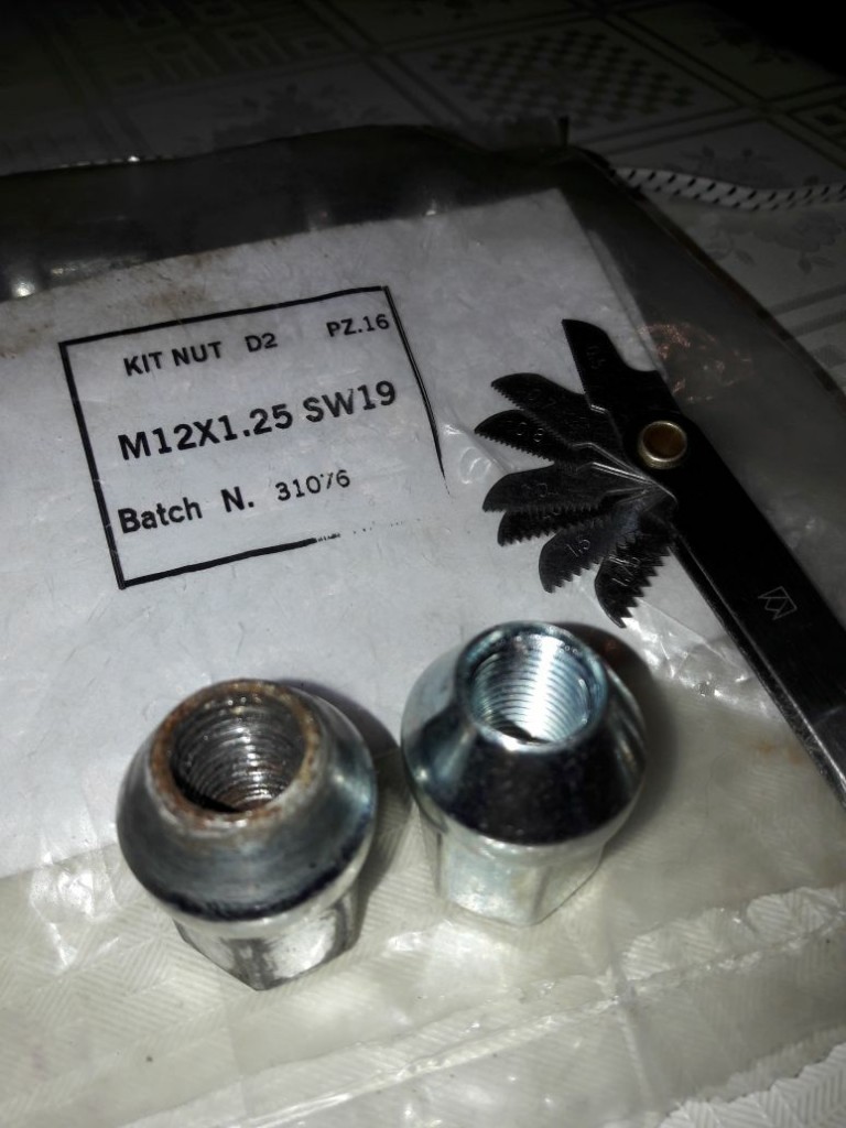

    Die zwei Radmuttern, die ich "abgezogen" habe, haben eine Gewindedichte bzw. Steigung von M12x1,25, sie wurden gewaltsam drauf geballert.
    Original ist beim ASX allerdings M12x1,5 verbaut, ich verstehe nicht, warum das hier angezweifelt wird, muss ich auch nicht, habe keinen Bock mehr darauf.
    Ich habe ja eindeutig geschrieben, dass mir der Reifendienst die "angedreht hat", die hier getätigten Mutmaßungen sind schlicht und ergreifend falsch.
    Nun habe ich beide Radmuttern rausgesucht und mit der Gewindeleere verglichen, es bleibt so, wie ich berichtet habe.
    Die auf den Radbolzen aufgewürgte hat 1,25 und die Originale 1,5, wobei bei der Radmutter fast das gesamte Gewinde zerschossen wurde, das vom
    Radbolzen nur teilweise, vorwiegend am Anfang.
    Das ist so ziemlich das einzige, was hier richtig erkannt wurde.
    Die Behauptung, die Radmuttern hätten alle 1,5 Steigung ist falsch.
    Ich hatte schon Radmuttern M12x1,25, M12x1,5 und auch M12x1,75 Gewindedichte.
    Bevor hier Halbwissen verbreitet wird, bitte ich Euch mal in eBay nachzusehen, das dürfte wohl nicht so schwer fallen..
    Als Beweis eine Verpackung von M12x1,25 Radmuttern, optisch sind beide gleich (in Ausnahme der Gewindedichte) und sehr leicht zu verwechseln.
    Hätte mir als gelernter Instandhaltungsmechaniker persönlich auch passieren können, ist es aber nicht.
    Mehr muss ich dazu nicht sagen.
    Erklärung zum Foto
    Links 1,5 Rechts 1,25
