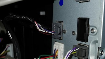

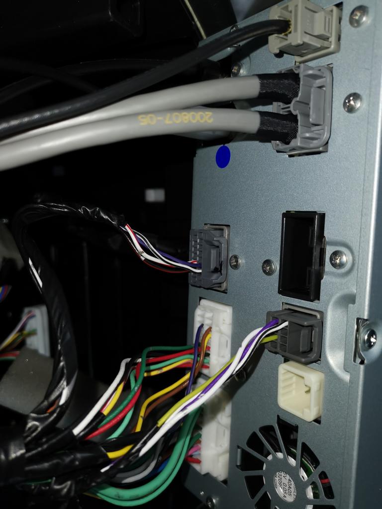

    habe heute mal hinter dem radio geschaut.
    leider keine chinchanschlüsse.
    aber einen haufen kabel.
    kennt jemand die pinbelegung oder hat eine idee wo ich sie finden kann.
    wenn ich es recht im kopf habe oder geschrieben wurde, die lautsprecherausgänge mit einem kabeldieb oder ähnliches abgreifen.
    wenn es was besseres gibt ruhig sagen, lerne gerne dazu.

  • Hallo am Morgen,
    mein Freundlicher hat mit die Pinbelegung geschickt, sehr freundlich von ihm.
    Die Kabel vom Radio liegen schon mit unterm Sitz, die Stromversorgung kommt von der Autobatterie aus dem Kofferraum.

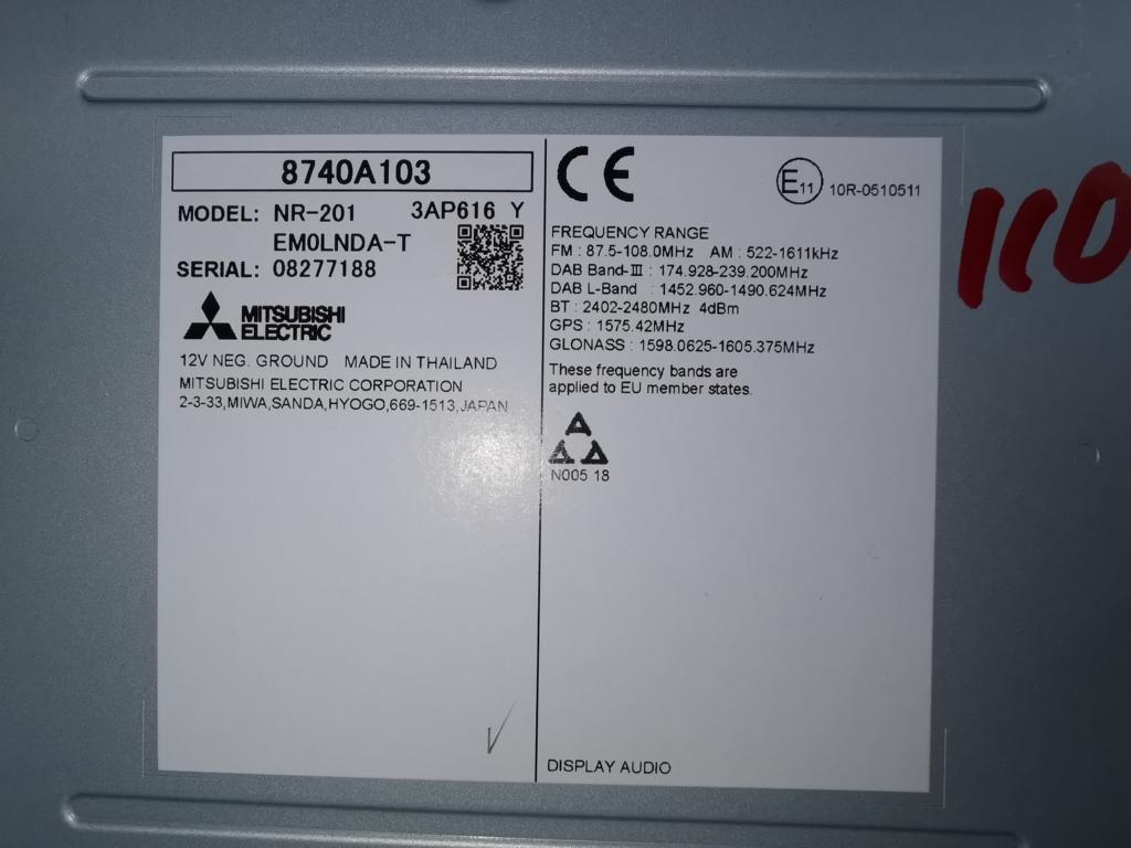

  • Es ist der Block mit den 20 Anschlüssen
    Das dicke grüne Kabel auf 1 ist der geschaltete Plus, wird für den Remote benötigt
    auf 6 ( + ) und 16 ( - ) ist vorne rechts und 8 ( + ) und 18 ( - ) der vorne links
    Grüsse Jörg
    Ich habe die komplette Belegung als Mail vorliegen und kann auf Wunsch angefragt werden, gilt nur für das PHEV Radio mit Tom Tom Navi
