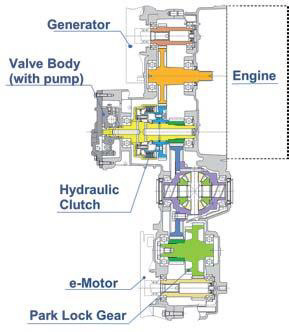

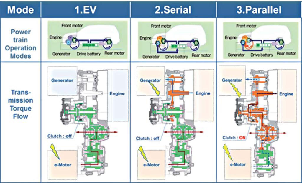

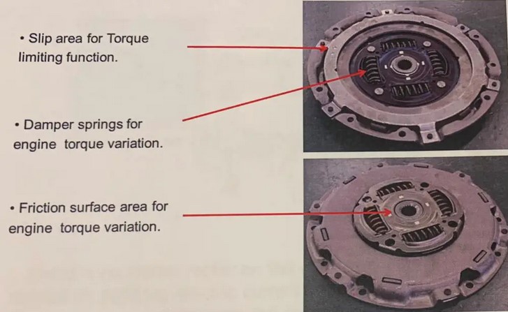

  • Der PHEV hat eine stinknormale Reibkupplung, die bei Bedarf hydraulisch von einer von der ECU gesteuerten Pumpe samt Ventil geschlossen wird.
    Wer es noch genauer wissen will, findet hier massig Infos und auch Bilder.
  • Danke kc85,
    dann handelt es sich doch tatsächlich um einen festen Kraftschluß !
    Nur weil die Reibkupplung hydraulisch geschlossen wird, ist es meiner Meinung nicht gerechtfertigt, wie Jörg's Freundlicher von einem Hydrogetriebe zu sprechen.
    Was auch immer es technisch gesehen ist; ich bin mit meinem Crossi absolut so zufrieden, wie er ist !

  • Natürlich handelt es sich um einen festen Kraftschluss auf die Vorderachse. Und der kann, auf Grund der Länge der Übersetzung des einen vorhandenen "Gangs" (dürfte etwa einem 4. Gang eines Schaltgetriebes entsprechen), eben erst ab 62km/h hergestellt werden, weil unterhalb die Drehzahl vom Benzinmotor ins Bodenlose gedrückt würde (das würde fies ruckeln). Wenn die Kupplung hydraulisch aktiviert wird, dann koreliert die Drehzahl des Benzinmotors ja auch plötzlich mit der Geschwindigkeit.
    Die E-Motoren v/h schieben dann halt parrelel zum Benzinmotor ihr Drehmoment mit in den Antriebsstrang. Und der Benziner lädt gleichzeitig auch noch immer über den Generator die Batterie.
